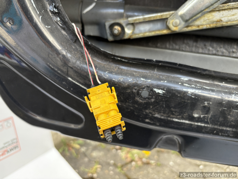

Beitragvon john_z3 » 20.04.2025 00:29
Heute war ich viel länger mit dem Ausbau des Innenlebens der Tür beschäftigt und div. anderen Baustellen, so dass ich das Steuergerät für die inca pro noch nicht gefunden habe. Aber irgendwie damit zusammen hängt auch was ich heute in meiner Tür gefunden habe. Würde mich freuen, wenn ihr das für mich analysieren könntet.
An der Fahrertür habe ich offene Enden (inkl. Lüsterklemme) vom Microschalter im Türgriff (außen) gefunden. :enraged: Der Mircroschalter ist einfach ohne Funktion. Braucht man den Überhaupt? Eigentlich funktioniert alles. Meine (von einem Vorbesitzer nachgerüstete) inca pro funktioniert. Dann habe ich auch 2 gelbe Stecker gefunden ineinander gesteckt aber mit 2 abgeschnittenen oder abgefallenen Enden. Könnten das vielleicht die 2 vom Microschalter sein? Der gelbe Stecker würde oben in eine Halterung passen. Ob er da reingehört? Keine Ahnung...
Auch mit Lüsterklemme. Keine Verbindung.
Was das wohl ist / war??

Beitragvon OldsCool » 20.04.2025 11:10
Was meinst du mit Mikroschalter? Türkontakt? Der sitzt nicht in der Tür sondern am Gegenstück an der Karosserie.
Den Kabelfarben nach müsste es der Schlossschalter sein, also der Kontakt der beim Abschließen mit dem Schlüssel das Zentralschließsignal gibt. Was passiert denn, wenn du mit dem Schlüssel abschließt?
Gruß Steffen

Beitragvon john_z3 » 20.04.2025 19:55
OldsCool hat geschrieben:Den Kabelfarben nach müsste es der Schlossschalter sein, also der Kontakt der beim Abschließen mit dem Schlüssel das Zentralschließsignal gibt.
Moin Steffen, danke für deine Antwort. Ja denke der gelbe geht in den Microschalter am Schließzylinder. Foto anbei.
OldsCool hat geschrieben:Was passiert denn, wenn du mit dem Schlüssel abschließt?
Das konnte ich noch nie testen, am ZZZ funktioniert keines der Türschlösser. Daher habe ich das zerlegt und mal geschaut. Und gleich nebenbei noch anderen Pfusch beseitigt. Werde die Kabel einfach mal verbinden und schauen was passiert. Der Inca Pro Funk hat das scheinbar nichts gemacht, dass zumindest der Microschalter nicht funktioniert.

Beitragvon OldsCool » 20.04.2025 19:58
Nö, das stört die Funk-ZV natürlich nicht weil die das Sperrsignal ja selbst gibt.
