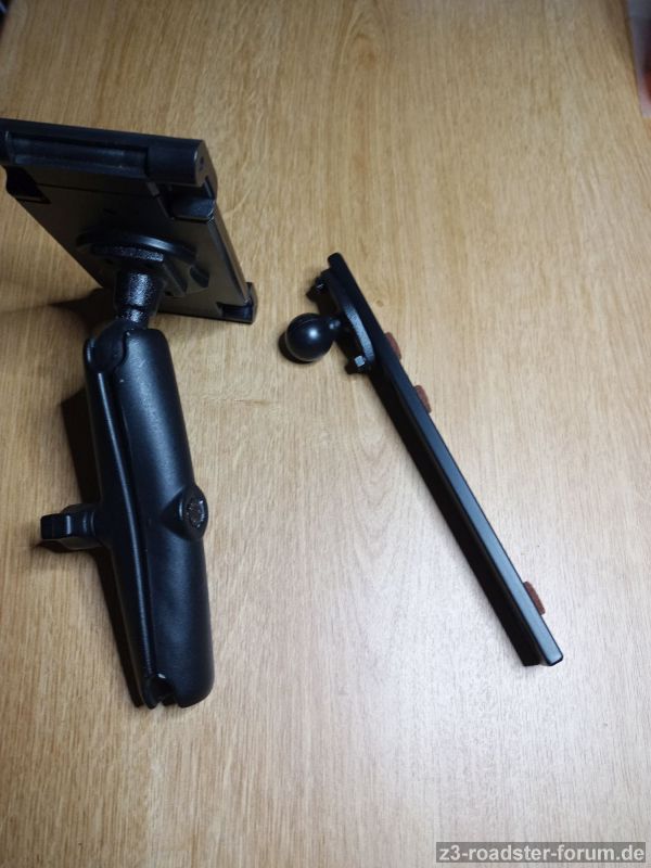

Hallo Zettianer´s, hier mal meine Lösung: Wichtig war mir das nach dem Ausbau keine Bohrlöcher etc. zurück bleiben. Daher hab ich die zwei Schrauben an der Mittelkonsole für die Befestigung ausgewählt. (da wo die 18 auf dem Bild ist, natürlich auf der rechten Seite)
Ein Alukastenprofil auf 22cm abgelängt und die zwei Bohrlöcher für die Befestigung gebohrt. Auf der äusseren Seite auf 15mm aufgefräst um die Schrauben zu versenken. Am oberen Ende umgekehrt die Bohrungen zur Befestigung des Ram-Mount Halters mit von hinten versenkten Schraubenköpfen gebohrt.
Und keine Sorge, einen einfachen Händyhalter trägt das allemal, ich nutze zeitweise sogar meinen Tablethalter und habe auch damit noch kein Problem gehabt.
Viel Spaß beim nachbauen. mfg. Rolf
