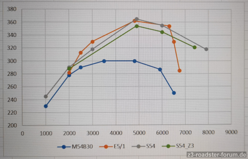

PS: warum man das macht, siehe Anhang --> Drehmoment blau M43B30, grau S54E46, grün S54Z3, orange Alpina 4.3
